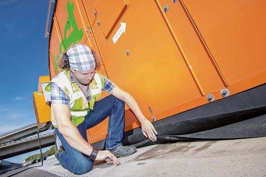

Drei Millionen Mal donnern Lkw-Reifen über eine Fuge Dafür brauchen die Ingenieure und Materialforscher Gerätschaften wie das orangefarbene Ungetüm, das auf einer Betonfahrbahn mächtig lärmt. Im Innern des zwölf Meter langen Kolosses rollen im flotten Takt vier Lkw-Reifen über eine Fuge zwischen zwei Betonplatten. Insgesamt drei Millionen Mal donnern sie darüber. „So testen wir, ob die neu entwickelten Fugenverbindungen den Belastungen auch standhalten“, erklärt Bauingenieur Bastian Wacker.
