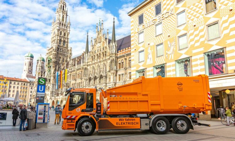

Mit dem Volvo FE Electric wurde das erste vollelektrische Serienfahrzeug in der Stadt München übergeben. Es soll zu der Verbesserung der Luftreinheit und Reduzierung des Verkehrslärms beitragen. Der Volvo FE Electric mit Abrollkipper für den Abfallwirtschaftsbetrieb München (AWM) ist in Bayern der erste vollelektrische LKW, der die Abfallentsorgung unterstützt und der erste seiner Art in ganz Deutschland.
Der kommunale Entsorgungsbetrieb AWM setzt den vollelektrischen Abrollkipper Volvo FE Electric im Stadtgebiet für die Containerlogistik der Wertstoffhöfe ein. Durch den flexiblen Aufbau kann der E-Truck verschiedene Container aufnehmen – je nach Bedarf. Für diesen speziellen Einsatz hat das Fahrzeug eine Reichweite von ca. 120 Kilometern. Damit ist der 27-Tonner sicher und unabhängig im gesamten Gebiet der Landeshauptstadt München unterwegs. Vier Lithium-Ionen-Batterien mit je 50 kWh sorgen für die nötige Energie. Der E-LKW kann auf unterschiedliche Weise geladen werden. Entweder über einen AC-Ladevorgang mit bis zu 22 kW oder, wenn es schnell gehen soll, im DC-Ladevorgang mit bis zu 150 kW. Dann ist die Batterie in ca. einer Stunde wieder vollgeladen.

Der Neuzugang bei der AWM überzeugt auch mit modernster Entsorgungstechnik. Bei dem Aufbau handelt es sich um den Abrollkipper RL 18 der Firma Meiller. Durch die Elektrifizierung des E-Volvos kann der Nebenabtrieb nun bedarfsgerecht angesteuert und eingesetzt werden. Das bedeutet, dass dieser nur läuft, wenn er auch wirklich benötigt wird. Gesteuert wird der Aufbau mit der neuen Meiller i.s.a.r.-control 3-Funkfernsteuerung. Dadurch können FahrerInnen den Abrollkipper aus sicherer Entfernung bei deutlich besserer Übersicht bedienen. Durch den vollelektrischen Antrieb ist der Aufbau nun zudem erheblich leiser, da die Hydraulikpumpe nur noch läuft, wenn der Abrollkipper auch tatsächlich in Betrieb ist. Aufgrund der daraus resultierenden Energieeinsparung wiederum erhöht sich die Reichweite für den LKW.
