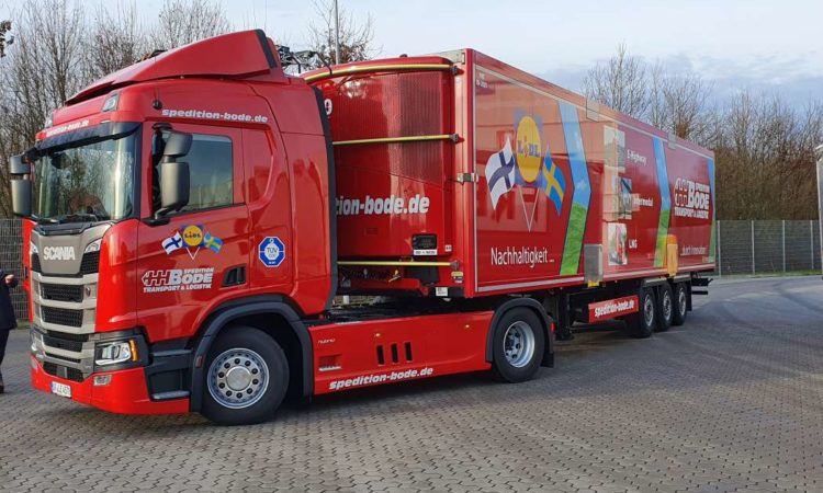

Die Spedition Bode in Schleswig-Holstein hat ihren ersten Scania Hybrid Oberleitungs-Lkw übernommen. Das Transportunternehmen ist in Schleswig-Holstein der einzige Projektpartner für den Oberleitungs-Feldversuch und erhält darüber hinaus im Laufe der nächsten Monate vier weitere Scania Oberleitungs-Lkw. Mit dem Einsatz des Fahrzeugs begann zugleich der Oberleitungs-Feldversuch im nördlichsten Bundesland. Der Oberleitungs-Lkw mit Hybrid-Antrieb nutzt auf seiner Route auch den fünf Kilometer langen elektrifizierten Abschnitt der A1 zwischen Reinfeld und Lübeck. Die schwedische VW-Tochter ist exklusiver Lieferant für den vom Bundesumweltministerium finanzierten Feldversuch.
Bei dem Fahrzeug sorgt ein Hybridantrieb aus 450-PS-DieselMotor und 130-kW-Elektro-Motor (1.050 Nm Drehmoment) für Vortrieb. Dank einer Li-ion Batterie mit 18,5 kWh Brutto-Kapazität und einer nutzbare Energie von 7,4 kWh beträgt die Reichweite im reinen Batteriemodus etwa 10 bis 15 km. Darüber hinaus kann im Power Boost Modus der Diesel-Motors z. B. beim Anfahren unterstützt werden, außerdem wird Bremsenergie rekuperiert und der Lkw verfügt über ein Start-Stopp-System.
Den roten Scania R 450 Hybrid nahmen Speditionsinhaber Kai Bode und seine Söhne Marc und Finn Bode von Ralf Schröder, Regionaldirektor Scania Nord, entgegen. Auch Christian Hottgenroth, Direktor Verkauf Lkw, Scania Deutschland Österreich sowie Stefan Ziegert, Produktmanager nachhaltige Transportlösungen, Scania Deutschland Österreich, kamen zur Fahrzeugübergabe nach Reinfeld.
