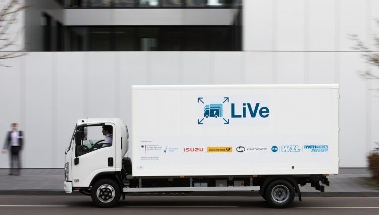

„Wir sehen vor uns den ersten Prototypen einer elektrischen LKW-Baureihe. Das ist ein 7,5-Tonner auf Basis einer Isuzu N-Serie.“
Ein ganz typischer Kleinlastwagen also, wie man ihn bei der Deutschen Post oder bei Handwerksbetrieben findet.
„Den haben wir umgerüstet auf einen komplett elektrischen Antriebsstrang, als ersten Demonstrator, oder wie man bei uns sagt, ‚Primotyp‘, für ein Baukastensystem, was in der Lage ist, für verschiedene Anwendungen eben einen entsprechenden elektrischen Antriebsstrang in verschiedenen Gewichtsklassen bereitzustellen.“
Gerret Lukas und seine Kollegen vom Lehrstuhl für „Production Engineering of E-Mobility Components“ in Aachen sind keine Unbekannten – sie haben schon den StreetScooter entwickelt, der für die Deutsche Post heute vielerorts Pakete transportiert. Der neue Lastwagen hört auf den Namen „LiVe One“ und ist ihre neueste Entwicklung.
Äußerlich wie ein handelsüblicher 7,5-Tonner
Auf den ersten Blick sieht LiVe One auch gar nicht besonders aus, erst wenn man hinter das Führerhaus und unter den kastenförmigen Aufbau schaut, fällt auf, dass Motor und Antriebsstrang fehlen.
Stattdessen hängen hier mit Elektronik gefüllte Kästen und eine große Plastikwanne für die Lithium-Ionen-Batterie – die versorgt das Fahrzeug mit Energie.
Um das eigentliche Herz des Lastwagens zu sehen, klettern wir auf die Ladefläche. Dort ist im Boden eine große Plexiglasscheibe eingelassen und gibt den Blick auf die Hinterachse frei.
Hier findet sich auch der Elektromotor – und der ist schon die erste Besonderheit von LiVe One. Die Aachener haben ihn direkt in der Antriebsachse verbaut. Genaugenommen sind es sogar zwei Elektromotoren, die jedes der beiden Räder einzeln antreiben können. Das ist ein großer Unterschied zu den meisten anderen handelsüblichen Elektrofahrzeugen, wie Sören Bethlehem, zuständig für die Konstruktion des Fahrzeugs, erklärt.
„Da werden sogenannte Zentralmotoren verbaut. Zentralmotoren muss man sich so vorstellen: Man nimmt einen Benzin- oder Dieselmotor aus einem Fahrzeug raus, zusammen mit dem Schaltgetriebe, und baut an den gleichen Ort, wo vorher der Benzin- oder Dieselmotor war, einen großen Elektromotor. Den verbindet man mit der Kardanwelle – und so wird die Energie an die Hinterachse bei LKWs übertragen.“
Indem die Ingenieure die Elektromotoren direkt in die Achse integrieren, können sie auf den größten Teil des Antriebsstrangs verzichten. Das spart nicht nur Kosten und Energie, sondern schafft auch Platz, zum Beispiel für eine größere Batterie. Aber nicht alles lief beim Umbau glatt. Vor allem die hydraulischen Nebenaggregate, zum Beispiel Servolenkung oder Feststellbremse, machten Probleme:
„Aktuell ist es so, dass diese Nebenaggregate über den Dieselmotor bei einem LKW mit versorgt werden mit Energie, und wir brauchen die elektrisch mit Energie versorgt. Davon gibt es auf dem Markt aktuell aber einfach keine Serienlösung und deswegen mussten wir sehr viel mit Teilen arbeiten, die ursprünglich nicht für den LKW gedacht sind. Deswegen haben wir ganz speziell bei unserem LKW noch ein Komfortproblem mit der Servolenkung.“
