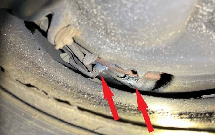

Durch Kräfte der hinzugerufenen Fachdienststelle der Direktion Verkehr konnte bei der Inaugenscheinnahme unter dem LKW festgestellt werden, dass die inneren Bremsklötze des Trailers vollständig verschlissen waren.
Dabei wurde dann auch die Trägerplatte des Bremsklotzes an der Bremsscheibe verschlissen und verglühte fast vollständig im Bremssattel. Reste hingen aus dem Bremssattel heraus.
Mit einer im Nahbereich befindlichen Fachwerkstatt konnte ein für alle Seiten faires Übereinkommen getroffen werden. Die Polizei untersagte die Weiterfahrt, der Unternehmer konnte den Lkw vor Ort zeitnah reparieren lassen und der 24jährige Fahrer eine angemessene Ruhezeit verbringen.
