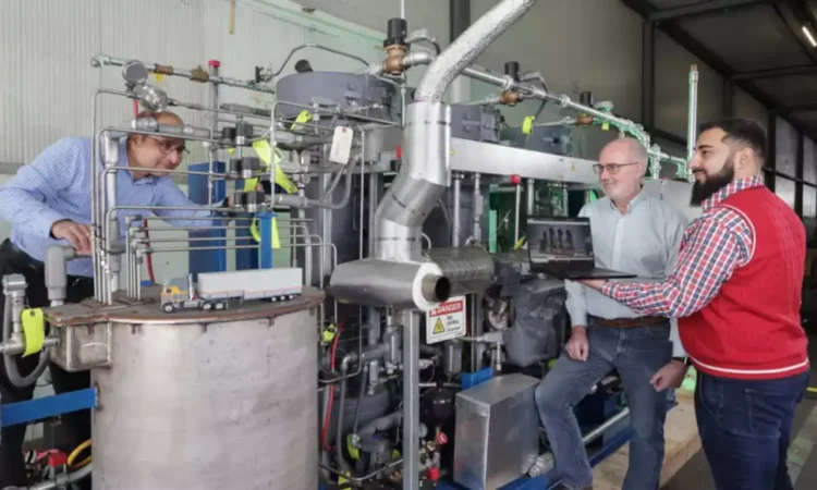

Forscher der Eidgenössischen Technischen Hochschule Lausanne (ETHL) haben deshalb ein System entwickelt, das die CO2-Emmissionen der Fahrzeuge direkt am Auspuff einfängt und speichert. Inzwischen haben die Entwickler das Spin-Off Quaptis gegründet, das das System weiterentwickeln und vermarkten soll.
System entfernt CO₂ aus Abgasen
Das Gerät des Start-ups Quaptis wird mit dem Auspuff des Lkw verbunden und sammelt die Abgase ein. Anschließend wird das CO₂ von Stickstoff und Sauerstoff getrennt. Dieser Prozess nutzt ein spezielles Pulver (Absorber), durch das die gekühlten Abgase geleitet werden. Wenn das Pulver mit CO₂ gesättigt ist, wird es mit der Abwärme des Motors erwärmt. Dadurch wird das gebundene CO₂ wieder freigesetzt und im nächsten Schritt durch den Turbolaser in einen flüssigen Zustand komprimiert. Dies ermöglicht eine effiziente Lagerung in einem Tank hinter der Fahrerkabine.
