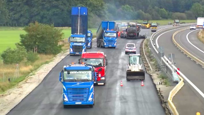

Ein Lastwagen nach dem nach dem anderen bewegt sich über die Autobahn 15 zwischen Cottbus und Forst (Spree-Neiße). Die Fahrzeuge sind keine Transit-LKW, die quer durch die Bundesrepublik von und nach Polen fahren. Tatsächlich sollen sie dafür sorgen, dass es hier bald deutlich schneller vorangeht.
Die Autobahn 15 ist auf insgesamt elf Kilometern zur Großbaustelle geworden. Seit dem Frühjahr wird hier die Fahrbahn saniert, Leitplanken ersetzt und auch eine Anschlussstelle erneuert. Betonschutzwände, Entwässerungsleitungen, Autobahnfernmeldekabel, Glatteismeldeanlagen, das alles ist neu. Dafür fährt die Autobahn GmbH, ein Eigenbetrieb des Bundes, der die Fernstraßen betreut, großes Gerät auf – und viel davon.

Vier Asphaltschichten werden auf der „neuen“ A15 nun übereinandergelegt. Die Bedingungen sind auf diesem Abschnitt ideal. Zwei große Asphaltdecken-Fertiger können hier gleichzeitig auf beiden Fahrspuren arbeiten. Die Lkw-Kolonne beliefert die Großmaschinen mit frischem Baumaterial aus zwei Mischwerken.

Für die vier Asphaltschichten, die aufgetragen werden, sind mehr als 70.000 Tonnen Gemisch notwendig. Auch hier, bei der Verarbeitung des 160 Grad heißen Materials, ist Eile geboten. Die Asphaltmischung geht unmittelbar nach der Ankunft des Lkw in den Beschicker, wird dort noch einmal leicht durchgemischt und kommt dann in den Fertiger.
Sechs Walzen fahren hinterher und sorgen für eine gleichmäßige Fahrbahn. Bitumen, ein klebriges Erdölprodukt, wird als Bindemittel genutzt. Die Fahrbahn wird dadurch wasserundurchlässig.

Damit die Lkw-Flotte mit dem heißen Baumaterial nicht ihrerseits im Stau stecken bleibt, wird die Kolonne minutengenau gesteuert, per GPS. „Das haben wir mittlerweile wirklich auf allen Baustellen“, erklärt Ralph Brodel. Die Fertigung geschieht damit wie an einem Stück.
