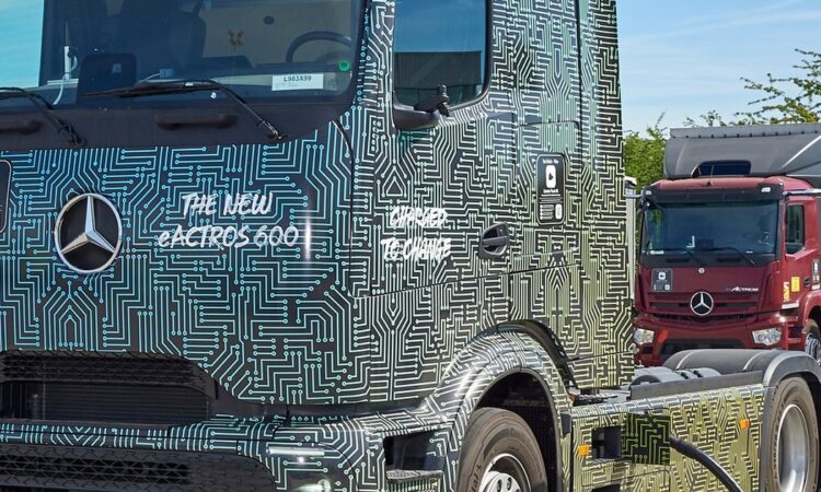

Leinfelden-Echterdingen / Wörth am Rhein – Entwickler von Mercedes-Benz Trucks haben erstmals einen Prototyp des im vergangenen Jahr vorgestellten eActros 600 an einer Ladesäule mit einer Leistung von einem Megawatt im unternehmenseigenen Entwicklungs- und Versuchszentrum in Wörth am Rhein erfolgreich geladen. Mercedes-Benz Trucks war umfassend an der Entwicklung des neuen, branchenweit gültigen MCS-Ladestandards beteiligt. Dieser spielt besonders für das öffentliche Laden entlang wichtiger Verkehrsachsen eine zentrale Rolle.

Im weiteren Verlauf befassen sich die Entwicklungsingenieure von Mercedes-Benz Trucks damit, die im Rahmen der MCS-Standardisierung definierte Kommunikationsschnittstelle zwischen Fahrzeug und Ladesäule weiter zu erproben und Prototypkomponenten hin zur Serie weiterzuentwickeln. Der Start der Serienproduktion des eActros 600 ist für Ende 2024 geplant. Der eActros 600 wird neben dem CCS-Laden mit bis zu 400 kW dann später, sobald verfügbar, auch das Megawattladen mit vollen 1.000 Kilowatt ermöglichen. Kunden können hierfür eine Vorrüstung bestellen. Die MCS-Technologie soll für diese Modelle nachrüstbar sein.
