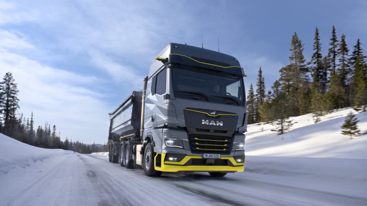

MAN will bereits im kommenden Jahr 200 Fahrzeuge mit Wasserstoff-Verbrennungsmotor in einen groß angelegten Feldtest schicken. Die „hTGX“ genannten Prototypen sollen in Europa an ausgewählte Kunden in Deutschland, den Niederlanden, Norwegen und Island geliefert werden. Der Fahrzeughersteller sieht den Wasserstoffverbrenner klar für spezielle Anwendungen als Alternative zu batterieelektrischen Lastwagen. Neben dem Baueinsatz gehöre dazu etwa auch die Holz- oder Tankbranche. Hier sind nicht selten besondere Achskonfiguration oder Aufbauten von Nöten, die am Rahmen keinen Bauplatz für platzraubende Batteriepakete lassen, was den Wasserstoff-TGX interessant mache. Hinzu komme ebenfalls ein Gewichtsvorteil zum batterie-elektrischen Lastwagen, sowie die Reichweite von bis zu 600 Kilometern mit einer Tankfüllung.
Die genannten hTGX-Prototypen werden in den Achsversionen 6×2 und 6×4 aufgebaut und mit dem „H45“-Wasserstoff-Verbrennungsmotor bestückt. Hinter der Bezeichnung steckt ein alter Bekannter, denn es handelt sich um das bekannte D38-Dieselaggregat mit 15,2 Litern Hubraum, der im Motoren- und Batteriewerk Nürnberg für den Wasserstoffeinsatz fit gemacht wird.
