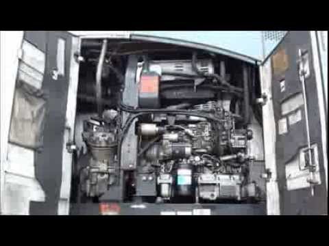

    Seit einigen Jahren ziehe ich nun Kühlauflieger in der Gegend herum. Mit dem Aggregat selbst hatte ich bisher kaum etwas zu tun. Ganz vereinzelt konnte ich mal einen Blick erhaschen.
    Es hat mit schon immer gewundert, wie so ein Aggregat sowohl mit Dieselmotor als auch mit Fremdstromanschluß betrieben werden kann. Nun konnte ich mal einen länger Blick auf die Maschinerie werfen.
    Bei vielen Kühlaggregaten treibt ein Dieselmotor einen Generator. Der Generator betriebt einen Elektromotor der wiederum den Kälteverdichter antreibt. So hat man die Möglichkeit, mit Fremdstrom den Elektromotor zu betreiben. Überlegungen, wie eine mechanisch Kupplung zwischen Diesel-, Elektromotor und Kompressor aussehen könnte, sind hinfällig; bin nicht mehr sicher, ob der Diesel 37PS oder 37kW hat.
    Da ist aber ganz schön Technik auf kleinem Raum zusammengedrängt. Der Kältekompressor ist ein relativ kleines Bauteile des gesamten Aggregates.

    Da hast du ein Schmitz-Aggregat, bei einem ThermoKing oder Carrier sieht es wieder ganz anders aus. Bei meinem ThermoKing wird alles durch das Dieselaggregat angetrieben.
    Hier ein ThermoKing
    Hier gibt es mehr Info zum Schmitz-Aggregat :

          Interessante Videos...
          Beim Carrier-Aggregat sieht's aus, als läge das gleiche Prinzip vor, wie beim Schmitz.
          Dieselmotor treibt Generator, der treibt E-Motor, der den Kompressor.
          Beim Thermoking sieht es aus, als wäre der Kompresser am Dieselmotor angekuppelt. Der E-Motor könnte einen Riementrieb zum Kompressor haben.
