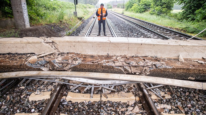

Anfang Juni war im Ortsteil Vadrup das tonnenschwere seitliche Betonteil einer Brücke auf die Oberleitung und die Gleise der Bahnstrecke gestürzt. Weil das rechtzeitig bemerkt wurde, konnten die Züge gewarnt werden. Verletzt wurde niemand.

Offenbar war die Verankerung des abgestürzten Brückenteiles marode. Die Staatsanwaltschaft hat überprüft, ob mangelnde Kontrollen oder fehlende Reparaturen der für die Brücke zuständigen Stadt Telgte zu dem Absturz beigetragen haben. Dieses Ermittlungsverfahren sei nun eingestellt worden, teilte Telgtes Bürgermeister Wolfgang Pieper mit.

Nach Angaben eines Gutachters hätten die für den Absturz entscheidende Korrosion durch die Brückenprüfung nicht festgestellt werden können.Ursache sei ein systembedingter „Schädigungsmechanismus“, der auch bei weiteren Straßenbrücken dieser weit verbreiteten Bauart zu erwarten sei.
