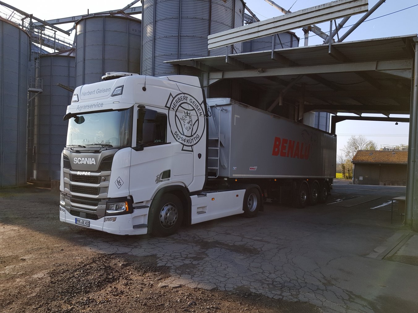

                            • #29
                              Guden ....
                              Stehe jetzt hier beim Beladen, und muß sagen nach mehrmaligem durch Schalten
                              " Bei mir klackt nicht/s "
                              Welches Getriebe verbaut ist kann ich nicht sagen, aber ein " Drama " ist das sicher nicht, denke schon, das ich
                              das beurteilen kann, fahre nun auch nicht erst seid gestern.
