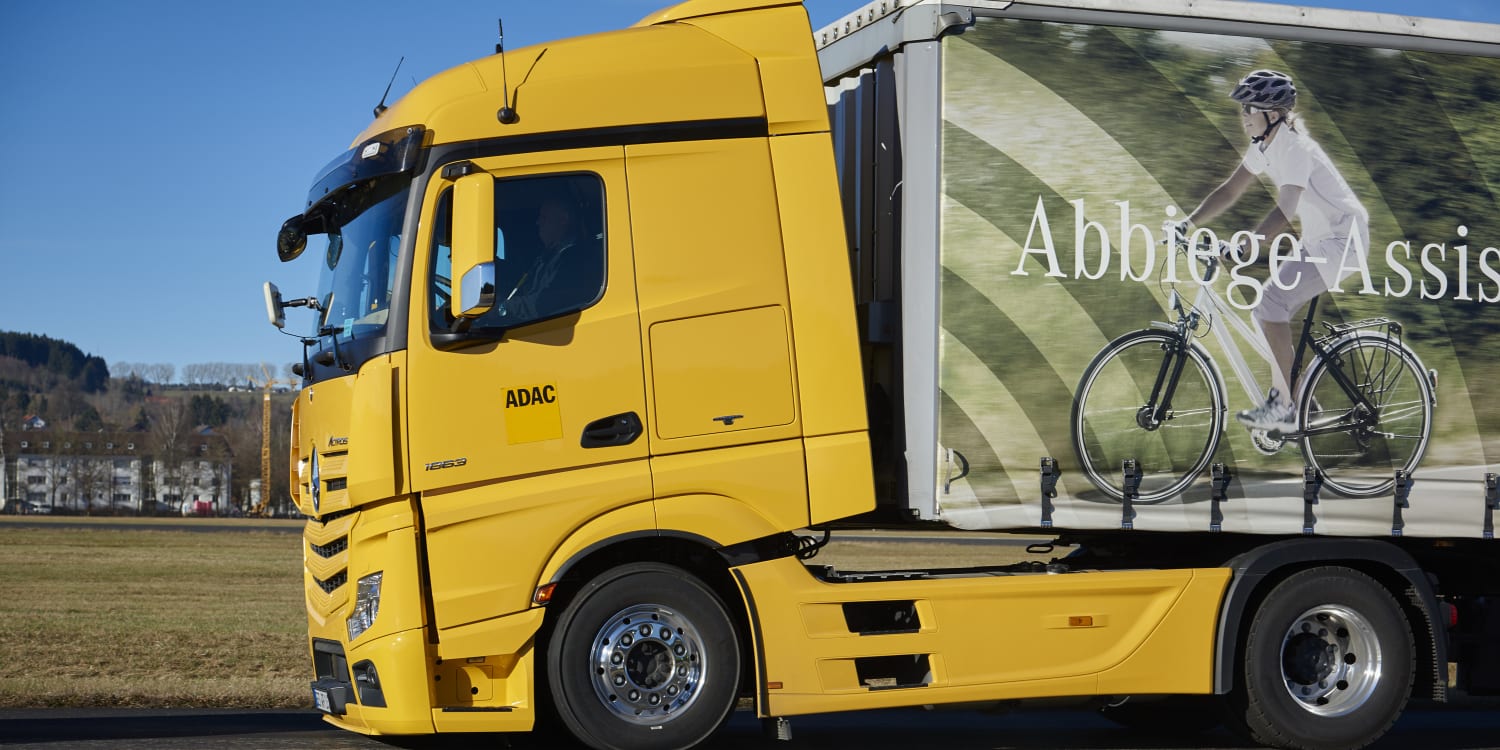

            Bei "Notbremsassistent" fällt mir auch ein, dass es verschiedene Bezeichnungen bzw. Funktionen gibt die gleich benannt werden. Zum Beispiel die automatische Verzögerung (Teil-/ ggf. Vollbremsung) oder die "Verstärkung" des Bremspedaldrucks ( Klassischer Fall: Bremspedal wird nur schnell zu 3/4 durchgetreten, System steuert sofort volle Bremsleistung ein).
            Teilweise leisten die Systeme aber auch mehr als gefordert. Beispiel in einem Test des ADAC
            Immer wieder kommt es zu schweren Lkw-Unfällen: Ein LKW-Notbremsassistent kann eine Lösung sein.
