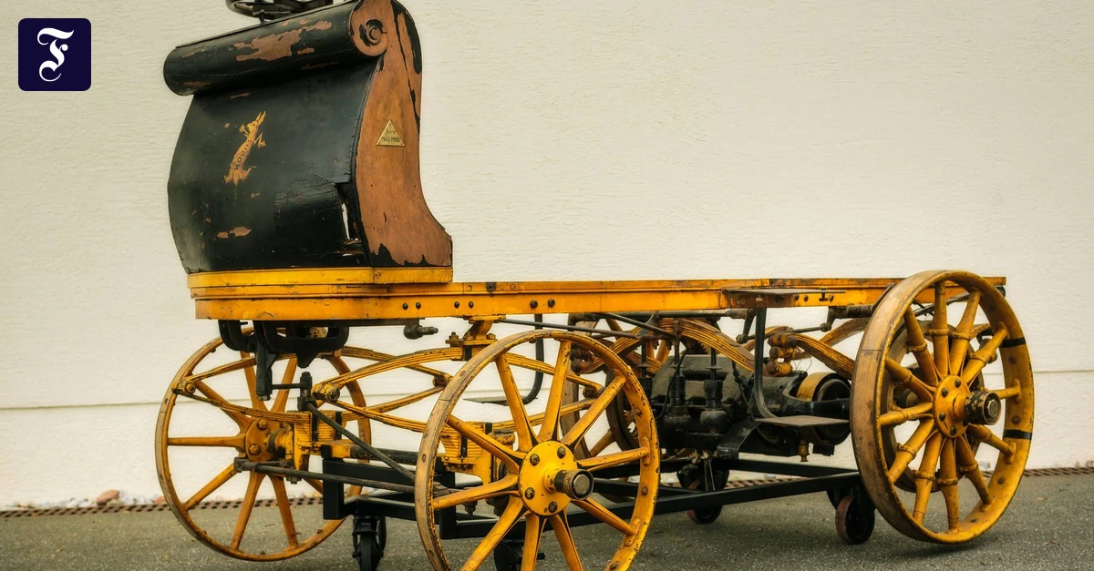

                      Gut 70 Jahre galt der Egger-Lohner C.2 als verschollen. Es ist das allererste Fahrzeug, das Ferdinand Porsche konstruierte: im Jahr 1898.
