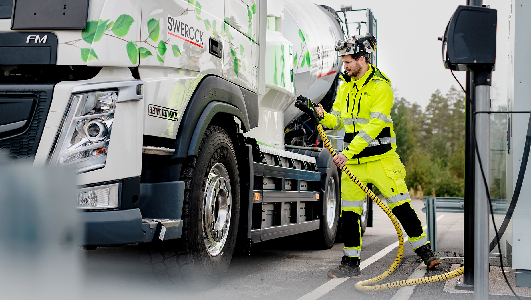

        Gerade auf der brummionline-Startseite auf einen interessanten Artikel gestoßen:
        m Oktober dieses Jahres wird Volvo Trucks mit der praktischen Erprobung einer vollelektrischen Transportlösung für die Bauindustrie starten. Zwei schwere Lkw werden an das skandinavische
        Daß ausgerechnet Betonmischer in Angriff genommen werden, finde ich erstaunlich. In einem Beitrag, den ich im Moment nicht finde, wurde mal eine Durchschnittsverbrauch von ca. 60l Diesel / 100km genannt. Bei solchen Verbrauchswerten, muß ein Fahrzeugakku enorm groß ausfallen. Da gibt der Artikel (noch) keine Details preis. Ich schätze aber, mit 200kWh kommt man da nicht weit.
        Gruß
        Klaus
        • #5
          Das war ich mit den 60l ;) Die stehen halt sehr viel und fahren kaum km... da kommt schnell mal ein Schnitt zusammen. Hab heut mitm neuen Scania auch nan 56er Schnitt gehabt.. aber bin nur 38km gefahren, der Rest war Kranzeit :D
          • #6
            Kuhprah, wollte keinen falschen Eindruck erwecken. An der Zahl habe ich keinen Zweifel. Lkw im Baustellenverkehr, im Gelände- und Deponiebetrieb, Kurzstrecken, Bergstrecken, Kran (wie bei Dir), Absetz- und Abrollkipper, etc., da gibt es einen Durchschnitt von 25l/100km eher selten.
            Wieviel Kilometer fährst Du so durchschnittlich pro Tag?
            Gruß
            Klaus
