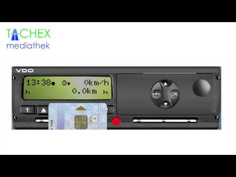

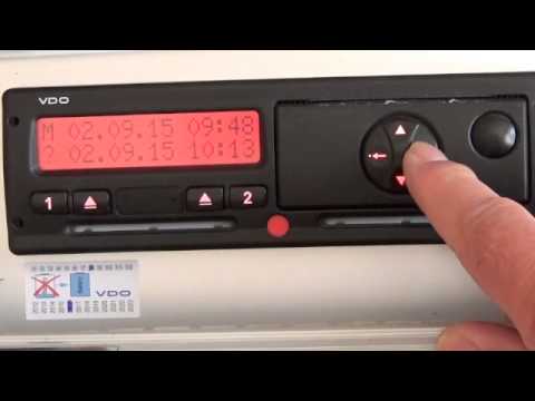

              Für die Unwissenden, bei YouTube gibt es genügend Videos dazu....

              • #8
                AW: Nachtrag auf Fahrerkarte
                Ein tolles Video, welches im Alltag hilft. Es hilft auch, wenn man z.B. Urlaub hatte. Dann muss man die ganze Zeit nur als Ruhezeit eingeben. Im aktuellen Fall aber nützt es nichts. Der Gesetzgeber verlangt einen lückenlosen Nachweis seit der letzten Entnahme der Fahrerkarte. Würde man hier nur Ruhe eingeben, so wäre der Nachtrag nicht richtig. Er wäre ebenso nicht richtig, wenn man nun andere Arbeiten eingeben würde. Es bleibt eigentlich nur die Möglichkeit, die Schichten einzeln in den Tachographen einzugeben, also wechselweise arbeiten und ruhen für jeden einzelnen 24-Stunden-Zeitraum.
                Dieses Procedere dauert ziemlich lange und die Wahrscheinlichkeit, sich dabei zu vertippen ist groß.
                Der Fahrer, der nur einmal monatlich mit dem Lkw unterwegs ist, unterlag in den letzten 4,5 Wochen aber nicht den Sozialvorschriften und war demnach auch nicht verpflichtet, irgendeinen Nachweis zu führen. Das Problem ist, dass der Tacho diesen Zustand nicht darstellen kann. Das kann nur der klassische Urlaubsschein. Da kreuzt man die Option an "... keine oder nur solche Fahrzeuge gelenkt hat, für die eine Nachweispflicht nach den Sozialvorschriften nicht besteht".
                Damit ist die Situation korrekt dargestellt. Den Nachtrag im Tacho lässt man also einfach weg. So habe ich es früher auch immer gehandhabt, wenn ich wohl mit dem Firmen-Pkw unterwegs war, aber erst nach längerer Zeit mal wieder mit einem Lkw. Der Urlaubsschein ist nach Ablauf der Mitführpflicht natürlich zu archivieren.
