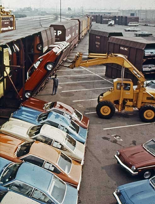

Die Gegebenheiten auf dem Amerikanischen Kontinent ermöglichen auch bei der Eisenbahn Transportarten, die in Europa kaum machbar sind.
Ideen haben und umsetzten, in diesem Fall recht aufwendig...
Bei der Fahrzeuglänge müssen sich Waggonhöhen von über 5m ergeben haben. Oberleitungen, Brückenhöhen und Tunneldurchfahrten hätten das in Europa sicherlich vereitelt.

Vert-A-Pac: Eine ungewöhnliche Art, Autos zu transportieren
Bis in die frühen 1960er-Jahre wurden auf der Schiene transportierte Automobile in Güterwagen befördert. Diese waren 50 Fuß lang und hatten doppelt breite Türen. Darin war Platz für vier große Limousinen auf einem zweistufigen Gepäckträger - zwei, die auf einem Stahlgestell vom Boden abgehoben waren, und zwei andere, die darunter versteckt waren. Dies schützte die Autos während des Transports, war jedoch nicht sehr effizient, da das Gewicht von vier Fahrzeugen weit unter dem Maximalgewicht eines Güterwagens lag, das diese Größe tragen konnte.
Bei der Inbetriebnahme von 85-Fuß- und 89-Fuß-Flachwagen war es möglich, insgesamt fünfzehn Automobile in einem Wagen auf dreistufigen Autoträgern unterzubringen. Trotzdem wurde das maximal zulässige Gewicht für jeden Flachwagen nicht überschritten.
Als Chevrolet in den 1970er Jahren anfing, "Vega" zu entwerfen, bestand eines der Hauptziele darin, die Kosten für das Auto in Höhe von ca. 1970 US-Dollar auf 2.000 US-Dollar zu senken. Die Frachtkosten für den Transport eines beladenen Eisenbahnwagens vom Montagewerk in Lordstown an die Pazifikküste - die längste Strecke, die Autos in Lordstown zurücklegen müssten - betrugen rund 4.800 USD. Da es sich beim Vega um einen Kleinwagen handelte, war es möglich, mit einem Eisenbahnwagen insgesamt achtzehn statt der üblichen fünfzehn Wagen mehr als drei zu fahren. Aber das hat immer noch mit rund 300 US-Dollar pro Auto geklappt - ein erheblicher Aufpreis für ein 2000-Dollar-Auto. Wenn nur Chevrolet mehr Vegas in ein Eisenbahnauto stecken könnte, würden die Kosten pro Transporteinheit sinken.
Die Ingenieure von GM und der Southern Pacific Railroad haben eine clevere Lösung gefunden. Anstatt die Autos horizontal zu beladen, wird der Vegas vertikal auf einem speziell entwickelten Auto-Rack platziert - dem Vert-A-Pac. Innerhalb des gleichen Volumens eines 90-Fuß-Autos konnte der Vert-A-Pac nicht nur 18, sondern bis zu 30 Autos aufnehmen.
Chevrolets Ziel war es, Vegas mit Flüssigkeit zu versorgen und zum Autohaus zu bringen. Um mit der Nase nach unten fahren zu können, ohne dass Flüssigkeiten auf der ganzen Eisenbahn auslaufen, mussten die Vega-Ingenieure ein spezielles Motorölleitblech konstruieren, um zu verhindern, dass Öl in den Zylinder Nr. 1 gelangt. Die Batterien hatten oben am hinteren Rand des Gehäuses einen Tankdeckel, um ein Verschütten von Säure zu verhindern. Die Schwimmerkammer des Vergasers hatte ein spezielles Rohr, durch das das Benzin während des Transports in den Dampfbehälter abgelassen wurde und die Flasche für die Scheibenwaschanlage stand in einem Winkel von 45 Grad. Kunststoff-Distanzstücke wurden neben dem Antriebsstrang eingeklemmt, um Schäden an den Motor- und Getriebelagern zu vermeiden. Die Keile wurden beim Entladen der Autos entfernt.
Der Vega war sehr beliebt, als er 1970 vorgestellt wurde. Er wurde jedoch schnell für seine Unzuverlässigkeit, Rostbildung, Sicherheitsprobleme und schlechte Motorlebensdauer bekannt. Als der Vega eingestellt wurde, mussten die Vert-A-Pac Autos ausgemustert werden, da sie zu spezialisiert waren, um mit irgendetwas anderem verwendet zu werden. Die Vert-A-Pac-Gestelle wurden verschrottet, und die darunterliegenden Flachwagen wurden für andere Zwecke verwendet.
