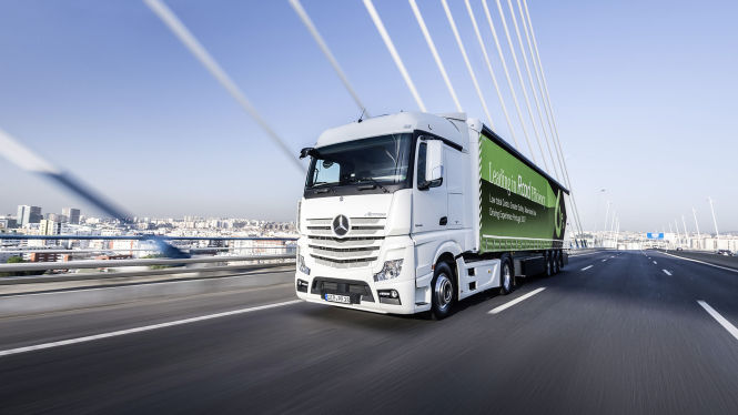

12,8 Liter Hubraum, 2.400 Newtonmeter, 450 PS - gibt es nur im Lkw. Bisher gab es nicht: Einen Assistenten, der Abbiegeunfälle mit Radlern verhindert. Unterwegs im Mercedes Actros.
Mercedes Actros 2017: Der Lkw der
Lkw nerven – finden wohl die meisten Pkw-Fahrer. Auf der Autobahn blockieren sie mit ihren „Elefantenrennen“ den Verkehr, im Stadtverkehr werden sie zum rollenden Todesrisiko für Fußgänger oder Radfahrer. Ganz allgemein verpesten sie die Luft und lärmen - gängige Vorurteile. Aber: Gleichzeitig faszinieren die Brummis. Mit ihren gigantischen Motoren und mit ihrer urgewaltigen Kraft. Rollende Riesen aus dem Reich der Kinderphantasie. Mit einem davon, dem Mercedes Actros des Modelljahres 2017, waren wir unterwegs.
Lissabon – Pedro telefoniert. Er schlendert gestikulierend über den Fußgängerüberweg und achtet nicht auf den Verkehr. Das knallgelbe Ungetüm sieht er nicht kommen. Riesige, bedrohliche, kaum zu stoppende 40 Tonnen schieben auf Pedro zu. Naja, nicht ganz, der Actros ist nicht voll beladen. Außerdem sitzt am Steuer ein Profi-Fahrer von Mercedes. Pedro ist auch ein Profi.
Er macht das schon den ganzen Vormittag. Er läuft scheinbar selbstvergessen vor den Lkw. Oder er fährt mit dem Fahrrad rechts daneben, während der Truck zum Abbiegen ansetzt. Der typische Abbiegeunfall – eine der Hauptursachen bei Unfällen mit Fahrradbeteiligung. In 90 Prozent dieser Fälle werden Radfahrer und Fußgänger laut dem Allgemeinen Deutschen Fahrradclub (ADFC) schwer verletzt oder sterben. Trotzdem gab es bisher keinen Assistenten, der solche Unfälle verhindert.
Der Abbiegeassistent im Actros soll vor allem Abbiegeunfälle mit Fahrradfahrern und Fußgängern verhindern Der Abbiegeassistent im Actros soll vor allem Abbiegeunfälle mit Fahrradfahrern und Fußgängern verhindern Quelle: Daimler So viel vorweg: Es gibt ihn immer noch nicht. Den elektronischen Helfer, der stets zuverlässig Radfahrer oder Fußgänger erkennt und den Brummi sicher zum Stehen bringt, kann Mercedes noch nicht zeigen. Aber den ersten Abbiegeassistenten für Lkw und den ersten Notbremsassistenten mit Fußgängererkennung. Seit Ende vergangenen Jahres gibt es beides im Actros - vorher gab es solche Systeme laut Mercedes in keinem Lkw.
Mercedes Actros 2017 erkennt Fußgänger
Im Actros des Modelljahrs 2017 sitzen nun zwei Nahbereichs-Radarsensoren vor der Hinterachse des Schleppers. Sie überwachen einen 3,75 Meter breiten Bereich auf der Beifahrerseite. Die kompletten 18,75 Meter eines Standard-Sattelschleppers werden abgedeckt, zusätzlich zwei Meter vor und hinter dem Zug. Ein Frontradar erfasst zusätzlich den Bereich vor dem Fahrzeug und erkennt jetzt in der vierten Generation endlich auch Fußgänger wie Pedro.
Wir steigen zu und bringen Pedro, den Fahrradfahrer, ein weiteres Mal in Gefahr. Unser Profi-Fahrer hält auf einem Testgelände an einer aufgestellten roten Ampel. Sie springt von Rot auf Grün, wir rollen an. Plötzlich blinkt an der A-Säule ein gelbes Dreieck. Dann wird es rot, dazu piepst es im Stakkato. Kurz darauf leuchtet die rote Lampe greller, der Piepton wird zum Dauerton. Wer das nicht mitbekommt und versäumt zu bremsen, hat größere Probleme als leichte Überforderung mit der Abbiegesituation.
Autonom bremsen kann der Assistent noch nicht. Aber die Unfallforschung der Versicherer (UDV) schätzt: Das System kann gut 40 Prozent aller Abbiegeunfälle mit Fahrradfahrern und Fußgängern verhindern.
Zwei Radarsensoren vor der Hinterachse überwachen einen 3,75 Meter breiten Bereich neben dem Fahrzeug und schlagen Alarm, wenn ein Fußgänger, Fahrradfahrer oder ein festes Hindernis im Weg sind
er ein festes Hindernis im Weg sind Quelle: Daimler Der ADFC fordert schon seit Jahren, dass neue Lkw mit derartigen Assistenten ausgestattet werden. Aber 40-Tonner bewegen sich schließlich nicht schwerpunktmäßig im Stadtverkehr. Weshalb der Assistent vermutlich so spät kommt. Der Fokus liegt beim Lkw auf anderen Dingen, auf den Kosten zum Beispiel.
